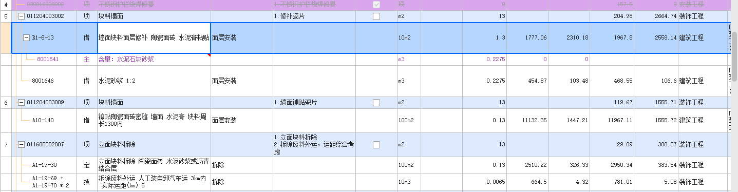

悬赏问题 如图,我打算修补瓷片,是直接按照清单上的第1种方式修补表面损坏部分,还是需要先拆掉旧砖再重贴(即第2条和第3条),并且第1种方法是否涉及废料运输以及对旧墙面的覆盖比例是多少?
 在修补瓷片时,应该选择哪种方法?第一种清单修补是否包含废料处理?
针对修补瓷片的情况,具体操作取决于项目的性质。如果是简单的维修任务,适用的是修缮类清单(第1项),这种情况下可能需要额外付费给承包商处理废料外运。第1种清单通常适用于小范围且局部的墙面修复,比如少量破损区域。
