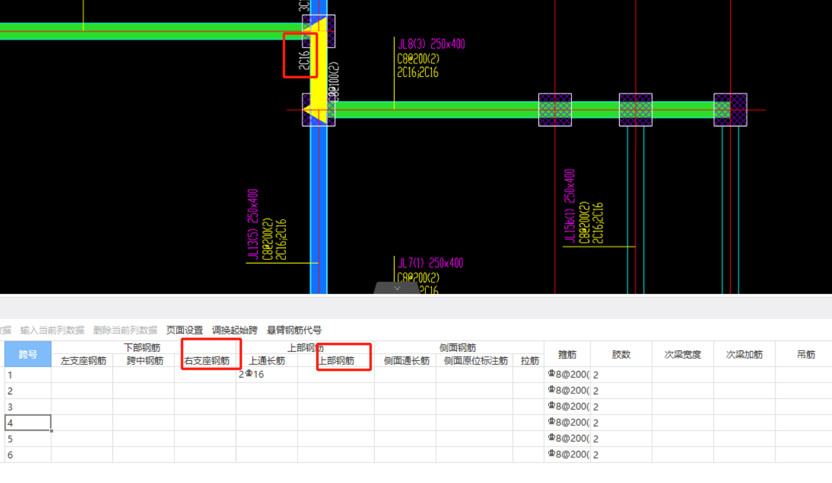

悬赏问题 如图,能否告诉我基础梁原位标注中的2C16应如何准确放置?
yiyio158 2025-05-02 07:28:52 接下悬赏并解答
tkszss
 在图纸上看到的基础梁原位标注2C16,它具体应该填写在哪个位置?
对于基础梁上的2C16标注,特别要注意的是,由于右支座的配置与常规梁不同,它的受力方向与梁相反。要找到正确的位置,首先确保你参照了设计图纸,然后通过选择梁并右键点击将其转换为框架梁类型。这样就可以将2C16钢筋放入上部右支座对应的区域。
