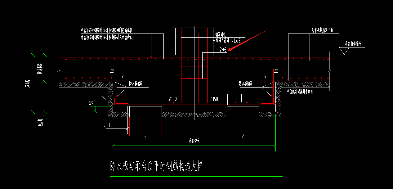

悬赏问题 如图,我该如何正确地在图纸上设置柱子深入承台部分的2A8箍筋?
 在设计中遇到柱伸入承台的2A8箍筋配置难题,应该如何设置?
在进行工程设置时,对于柱子深入承台的2A8箍筋,你可以按照以下步骤操作:
1. 打开工程管理界面,选择"钢筋设置"。
2. 在"计算设置"选项下,定位到"计算规则"部分,然后找到与"柱/墙柱"相关的设置项。
3. 在"柱/墙柱在基础插筋锚固区内的箍筋数量"一栏中,输入你需要的箍筋具体信息,比如间隔、根数或者指定钢筋的等级、直径。
请注意:
• 你可以在“间距”或“根数”选项间切换,或者直接输入详细的钢筋规格数值。
• 箍筋数量不能直接设为0,如果需要取消,首先在“编辑钢筋”功能中调整根数,接着锁定设置(在早期版本的GTJ2021和GTJ2018中,需先执行汇总计算;而在GTJ2025中,若勾选了“实时计算”,则不需要额外的操作)。
如果你对这些设置还有疑问,可以参考以下相关专业知识:
• 理解不同软件版本之间的差异,确保正确使用其功能。
• 学习并掌握基础结构设计中的箍筋计算原理,这对于准确设置至关重要。
• 钢筋布局和锚固要求通常遵循建筑规范,如《结构设计规范》GB50010等,确保你的设计符合标准。
