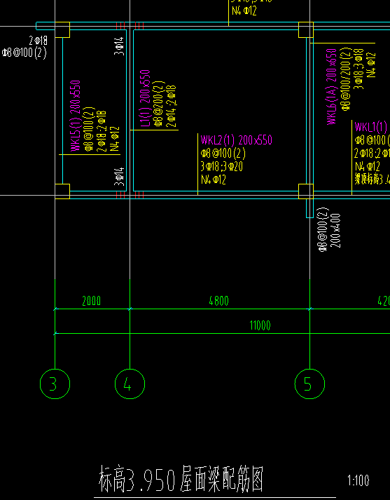

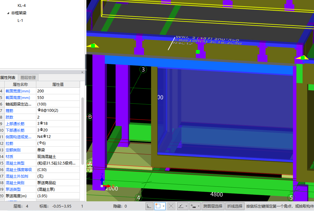

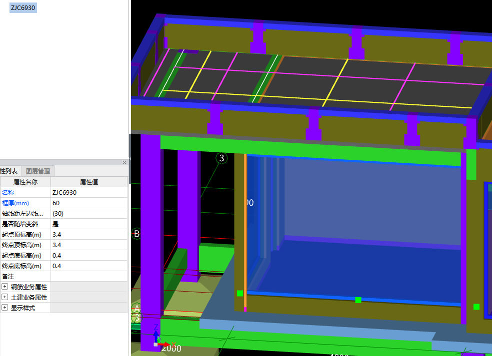

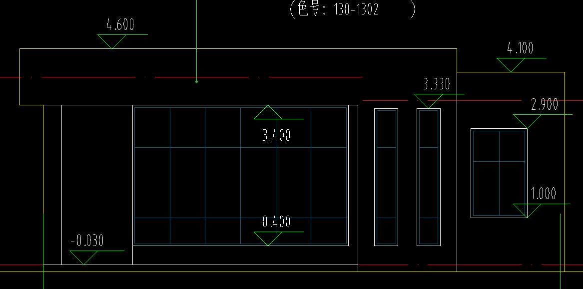

悬赏问题 如图,我在确认尺寸时,为何云检查提示转角窗顶部与梁有重叠?考虑到我已减去3.95-0.55得到3.4,且梁底标高与窗顶齐平,这种情况是否仍算重叠?

可能是软件算法偏差导致的误报。
相关常识:
1. 软件误差: 建筑软件如广联达在处理复杂结构时可能存在计算或识别误差,不是所有情况下的精确匹配都代表绝对错误。
2. 检查方法:在使用云检查时,应结合实际测量与软件结果双重核对,以确保准确性。
3. 专业意见:咨询建筑工程师或熟悉软件的专业人士,他们能更好地解释这类技术细节。
4. 更新校准:定期更新软件版本并进行适当校准可以减少误报的可能性。
