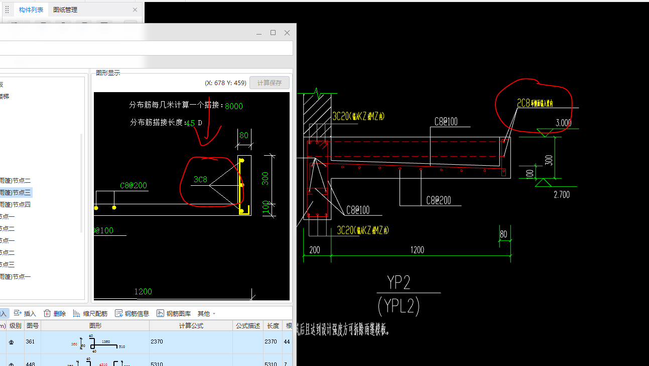

悬赏问题 如图,在处理单构件雨棚的规格时,我该选用2C8还是3C8?求专业指导。
 在设计单构件雨棚时,应选择2C8还是3C8?请解惑。
建议采用2C8标准,特别注意最下方支撑应在板体内部设置。

• 板内支撑的重要性:在雨棚中,最下根在板内设置可以确保稳固性和安全性,避免外部荷载直接作用于板面引发潜在问题。
