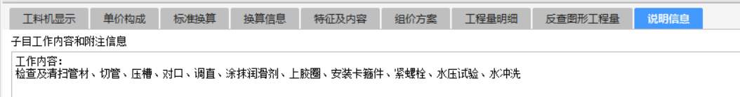

悬赏问题 如图,在查阅上海16安装第九册定额时,关于消防管道的安装是否包括了试压冲洗步骤?如果未明确,我是否还需额外计算试压费用?

在查看上海16安装第九册定额时,水压试验和水冲洗已经被涵盖在管道安装的工作内容里,无需额外申请。也就是说,你不需要单独为此进行计费。
相关经验分享:
• 消防管道安装定额通常会考虑基本的施工流程,包括但不限于材料准备、管路铺设以及功能性测试。
• "水压试验"是确保管道系统强度和密封性的关键步骤,而"水冲洗"则是清除施工过程中的杂质,以保证水质清洁。
• 如果定额说明中明确提到这些步骤,则表明它们应已被包含在标准安装费用之内,除非另有特殊要求或项目特性需单独处理。

您真棒,感谢您的帮助!
