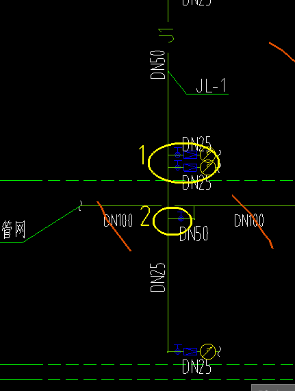

悬赏问题 如图,管道变径通常是在节点1进行还是节点2进行?
 在哪里安装管道变径器合适?
建议在两个位置设置变径器(2处变径)。
• 管道系统中,变径是为了适应不同管径的需求或改变流体流动的方向。一般会在始端、终端或者需要流量调节的地方进行。
• 根据工程规范,如ANSI、ISO等,对于直管段的长度要求,如果可能,应尽量减少不必要的变径以减小压力损失。
• 在某些情况下,例如直线部分过长可能导致阻力增大,这时可以在中间适当位置增加一个变径点。
• 安装时要考虑施工方便和维护性,避免过于密集的变径导致检修困难。
