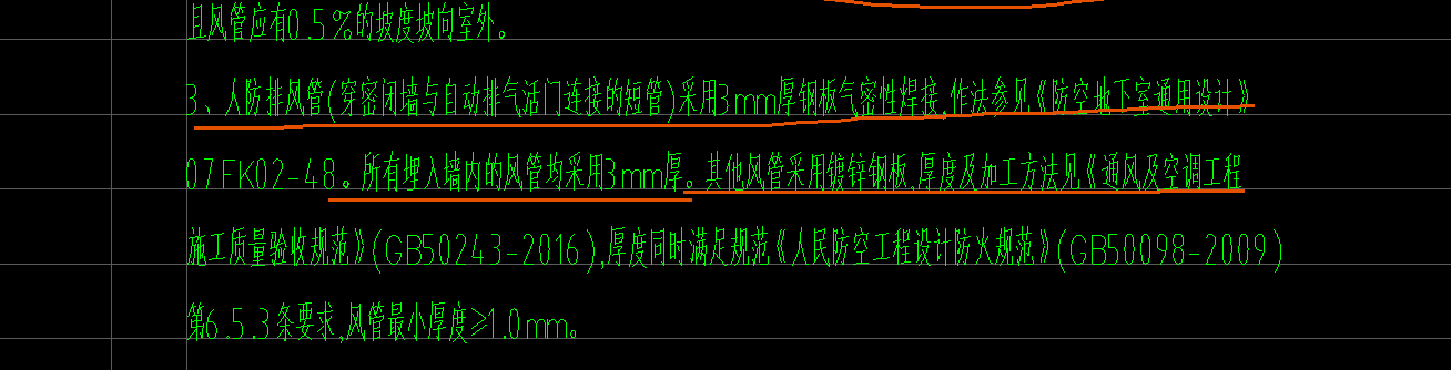

悬赏问题 如图,对于人防工程中的风管使用,1mm厚度是否适用于所有排风风管及埋墙部分?这需要如何解读呢?
 在考虑人防风管选择,一般排风风管和墙体隐藏风管都推荐1mm厚度吗?
在人防工程中,风管的选择与厚度要求如下:
1. 专门的人防排风管道应选用厚度为3毫米的制作。
2. 埋入墙体内的风管同样采用3毫米厚的钢板以确保稳固性。
3. 对于非人防或常规用途的风管,通常会选择镀锌钢板,其厚度需符合相关的建筑规范标准,但最低不得小于1.0毫米。
