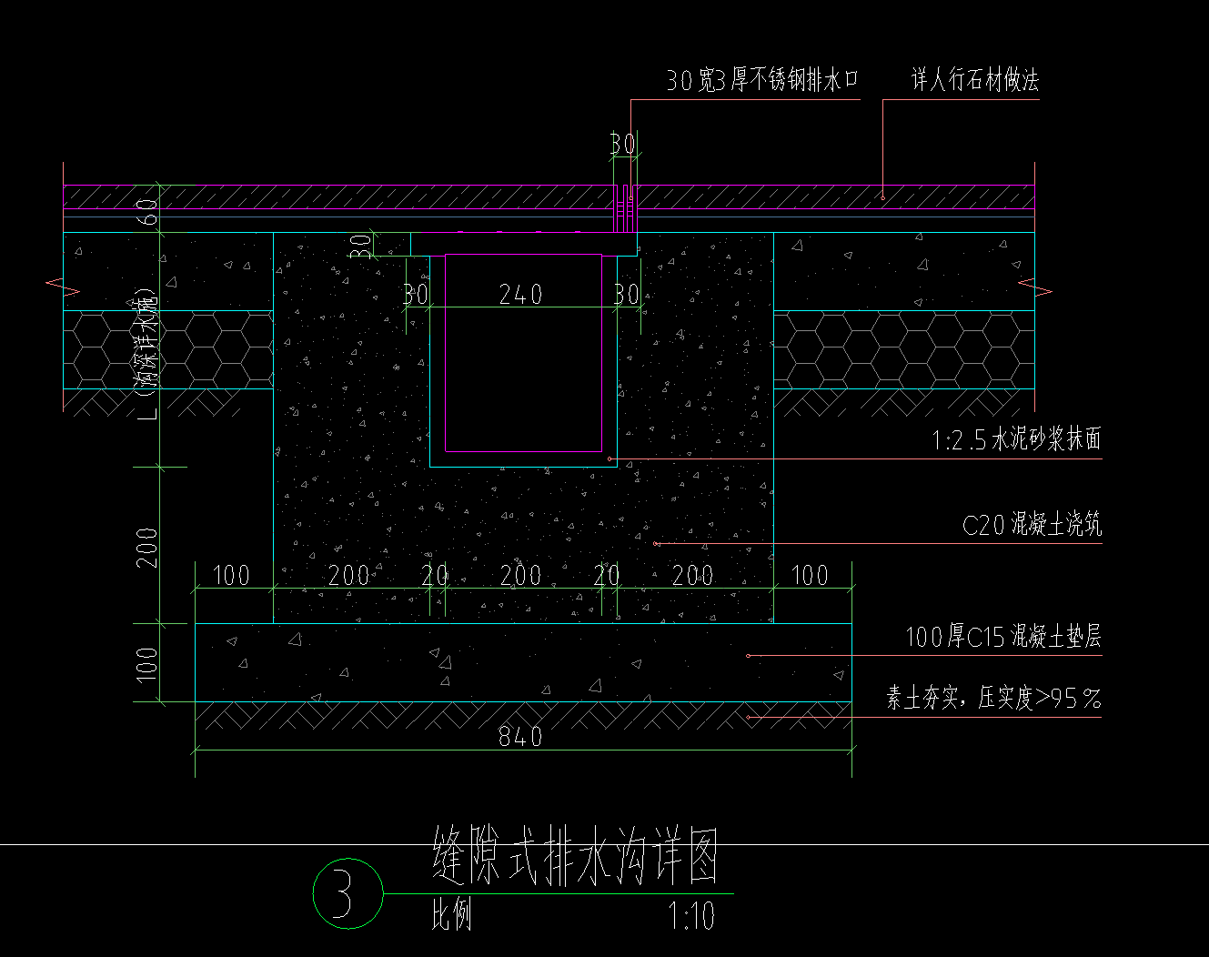

悬赏问题 如图,我在设计山东的市政工程项目时,对于基础和垫层是否应该包含放坡和工作面的要求?
天津蓝十字 2025-05-05 10:28:17 接下悬赏并解答
mb-53
 在进行山东市政工程时,基础和垫层是否需考虑放坡及工作面因素?
工作面是必不可少的,以确保施工操作空间和材料堆放需求;至于放坡,则可以根据具体地质条件和设计规范选择不实施。
