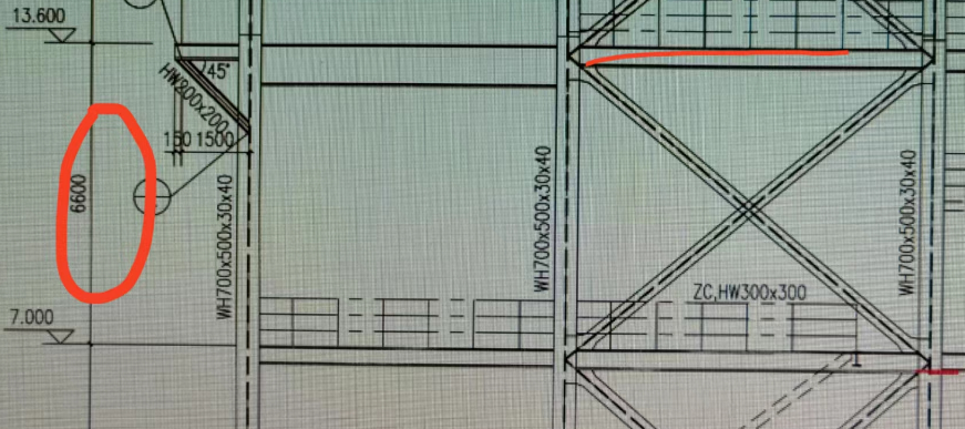

悬赏问题 如图,在确定柱间支撑的尺寸时,我需要从6.6米的钢梁高度中减去吗?具体操作应该如何进行?
 在计算柱间支撑长度时,是否需减去钢梁高度?以6.6米梁为例应如何处理?
需要考虑减去

• 在结构设计中,柱间支撑的长度通常要考虑与上方构建物(如钢梁)的有效净间距,以确保支撑的稳定性及避免干涉其他构件。
• 减去钢梁的高度是出于实际安装和结构力学的考量,这样可以保证支撑在不被遮挡且能有效承受荷载的情况下工作。
• 当涉及到具体的数值计算时,务必确认设计规范或图纸中的规定,因为不同的工程可能有不同的做法,比如某些情况下可能会预留安全距离而不完全扣除。
• 如果使用的是预设的标准支撑型号,可能已包含了对梁高的减让,此时可能不需要额外减去。
记住,每个项目都应遵循专业的建筑图纸和计算方法,如有疑问,咨询工程师是最准确的方式。
