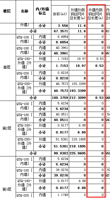

悬赏问题 如图,我遇到的情况是墙体已经封闭完成,但为什么砌体墙外墙内侧钢丝网片的工程量却显示为零呢?需要确认一下原因。

当遇到外墙内侧钢丝网片工程量为零的问题时,可能是以下几个原因:
1. 软件设置:如果你使用的版本超过1.0.31.0,可能默认设置了不计算钢丝网片,需调整至“计算”。对于二次结构,同样可能未计入,需切换到“计算”。
2. 内外墙标识:确保内外墙标注正确,如果外围包含内墙,调整后重新汇总。
3. 外墙封闭性:确保外墙标记为封闭状态,如果仅显示封闭提示,可在图元上操作。
4. 多层包围:确认外墙是否被其他外墙覆盖,需分别设置内外墙属性。
5. 图元对齐:检查墙与柱、梁的对齐情况,如有偏差,调整它们的位置。
6. 材质选择:确保墙的类别和材质设置正确,可能是而非
7. 结构特性:砌体墙无混凝土交接,导致无钢丝网片计算,需手动添加。
8. 特殊计算:在某些情况下,可能需要在表格算量中手动输入钢丝网片。
对于1.0.31.0以下版本,由于软件限制,你可采取以下变通方法:
• 使用内墙面抹灰面积估算。
• 或者以墙净长乘以墙高作为替代计算。
