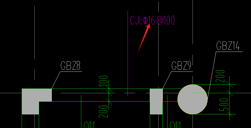

悬赏问题 如图,在查看建筑图纸时,遇到"CJ"标记在剪力墙上是什么意思?
 在剪力墙平面图中看到的
可能是插筋的符号表示。
关联知识:在建筑施工图中,“CJ”这个缩写常常被用来表示中的插筋(Cutting Reinforcement),这是一种为了增强结构稳定性而插入墙体内的钢筋。如果在剪力墙平面图上看到"CJ",通常意味着这里有预留的插筋位置或规格说明。不过,具体含义可能会因设计规范和项目要求有所不同,所以在解读时最好参照详细的图纸说明或咨询专业人员。
