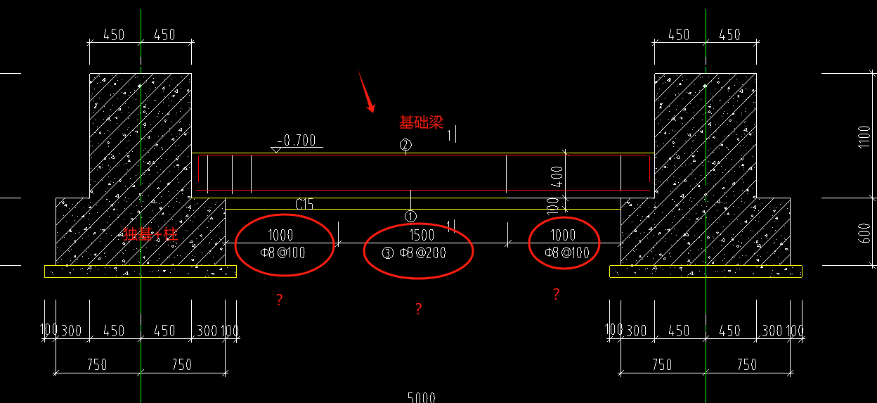

悬赏问题 如图,在制作基础梁时,附加钢筋的作用是什么?我应该如何正确地在图纸上标绘它们?

附加钢筋通常指的是,你需要按照规定的长度区分加密区和非加密区进行输入。
相关信息:
1. 箍筋定义:箍筋是混凝土结构中的重要配筋,主要作用是固定受压区的纵向钢筋,防止其因弯曲而开裂。
2. 加密与非加密区域:在某些情况下(如抗震设计),为了提高结构的安全性,箍筋在节点附近、剪力较大或有特定要求的位置需要加密布置,而在其他部分则为非加密。
3. 绘制方法:在设计软件中,需明确标注箍筋的直径、间距、加密范围等参数,并按照规范要求生成准确的图形表示。
4. 查阅规范:确保了解并遵循《混凝土结构设计规范》等相关建筑标准,以确保附加钢筋的合理设置。
