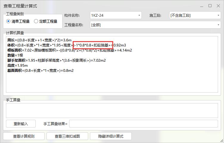

悬赏问题 如图,当我使用砖作为基础材质建模时,如何理解柱体体积中包含的混凝土条形基础部分?它具体是从哪里产生的影响?

柱体体积中包括了1KZ-24号柱的部分,由于它与独立混凝土基础(即砼独基)相连,所以在计算工程量时,这部分混凝土基础会被扣除。
1. 结构工程基础类型:柱通常与不同类型的基础连接,如独立基础、条形基础或筏板基础等。在设计和计价时,要明确各部分的界限。
2. 工程量计算规则:柱体积一般不包含与基础相连的混凝土部分,这是为了准确反映每个构造元素的单独工作量。
