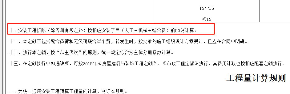

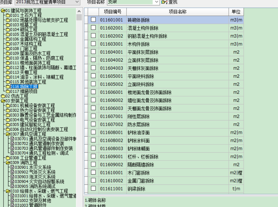

悬赏问题 如图,我在使用宏业软件时,发现没有明确的拆除清单和定额项目。安装部分应该如何列出清单、套用定额以及计算费用?是否需要独立考虑拆除部分,或者它会包含在土建拆除中一并处理?

请参阅相关图表说明。
知识分享:
• 在工程计价软件(如宏业)中,有时确实可能没有直接列出拆除工作的详细清单和定额。这是因为拆除工作通常被视为整体施工的一部分,其成本可能会被包含在土建或设备安装的基础定额中。
• 如果你需要对拆除部分进行单独计价,可能需要参考类似项目的实际经验数据,或者向专业人员咨询以确定合理的拆除费率,并自行估算。
• 宏业软件可能提供基础模板,但用户可能需要根据具体情况进行调整或手动添加拆除工作相关的估算行。
• 记得在处理这类问题时,确保所有工作都符合行业标准和当地法规,以便准确无误地计入工程预算。
