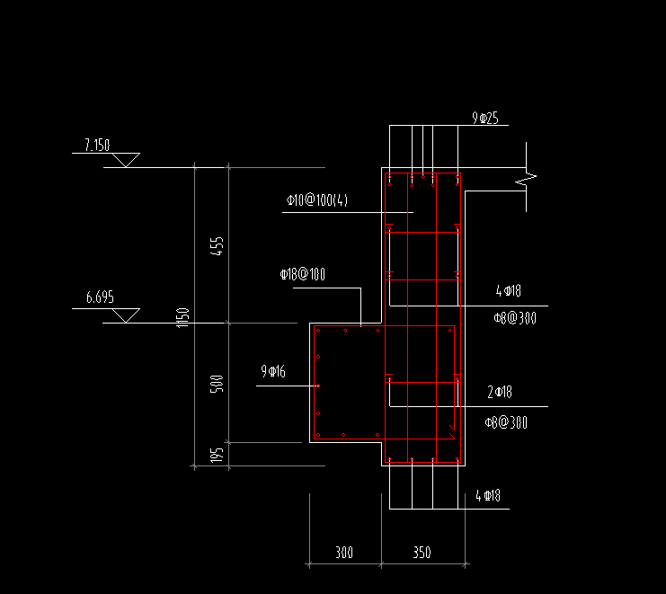

悬赏问题 如图,对于湖北18定额中的梁,如果高度超过8米,是只按8米以内的部分计费,还是应该将3.6米常规部分和超高部分分别计算?

在湖北18定额中,处理梁模板费用时,需遵循以下步骤:
• 对于高度不超过3.6m的梁,应用“支模高度3.6m以内”的相应子目。
• 当梁的高度超过3.6m,首先按照整体工程量套用该子目,然后对超出部分按每增加1米的高度,使用“高度超过3.6m”额外子目计算。
• 若梁高超过8m,先套用“支模高度8m以内”的子目,同样对超出部分按每米增加计算。
• 如若高度达到或超过20m,分两步走:先选用“支模高度20m以内”子目,剩余部分参照“高度超过20m,每增加1m”规则。
• 最后,当梁的支模高度超过30m,须依据具体的施工方案进行单独定价。
