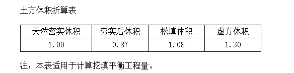

悬赏问题 如图,我在处理手工计算过程中,是否需要将挖方减去回填,并对回填部分乘以特定系数?这个系数应该对应于什么?

在计算手工余方弃置工程量时,通常会采用挖方减去回填后的土方剩余量,然后除以一个系数来调整。比如,按照常规做法可能会使用"(挖方体积 • 回填利用土方量)/ 0.87"。这里的0.87是一个经验系数,它代表了考虑到压实度等因素后实际可利用的土方比例。
相关专业知识:
1. 回填系数:不同的土壤类型、施工条件和回填方法可能需要不同的系数,0.87是一个常见的近似值,但具体数值可能因实际情况而变化。
2. 压实度影响:系数考虑了回填后的土体压实程度,未压实的土方在计算中可能无法完全利用。
3. 工程实践中的调整:在实际操作中,可能还需要结合地质报告、设计规范或项目要求进行微调,确保准确性。
