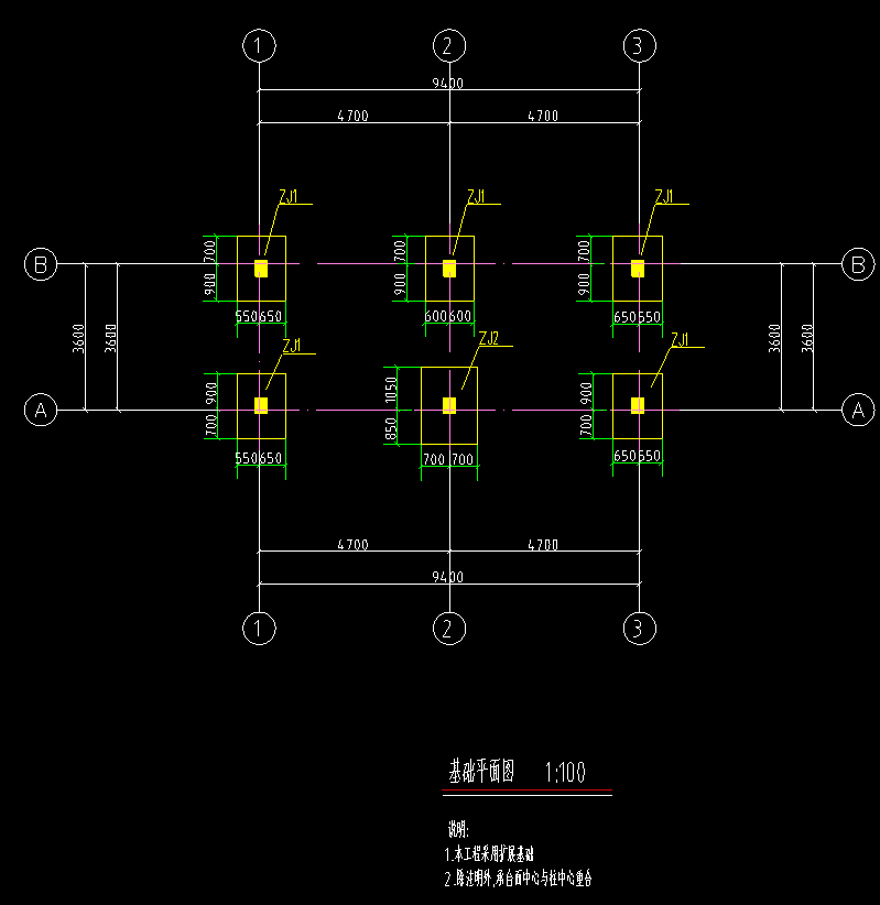

悬赏问题 如图,请教一下,面对这张图纸,我应该如何判断是使用大开挖土方定额还是基坑土方?并且在广联达软件中,工作面的宽度应该如何正确考虑?

建议进行基坑开挖,并在外侧预留300mm作为垫层拓宽区域。
相关理论基础:
1. 基坑与大开挖的区别:基坑通常用于深度较大的工程,而大开挖则涵盖范围更广。对于具体的项目,需根据设计要求确定适用类型。
2. 工作面计算原则:在施工时,考虑到安全和结构稳定性,常会在基础边缘增加一定宽度作为工作面,这包括了施工机械操作空间及可能的挖掘余地。
3. 垫层作用:垫层主要用于基层与上部结构之间的过渡层,提供良好的支撑和防渗性能。预留300mm是为了确保垫层铺设后的稳固以及防水效果。
4. 广联达软件使用技巧:在软件中设置工作面时,要明确边界并输入合理的拓宽数值,以便准确计算工程量。

您提供的答案让我受益匪浅,谢谢
