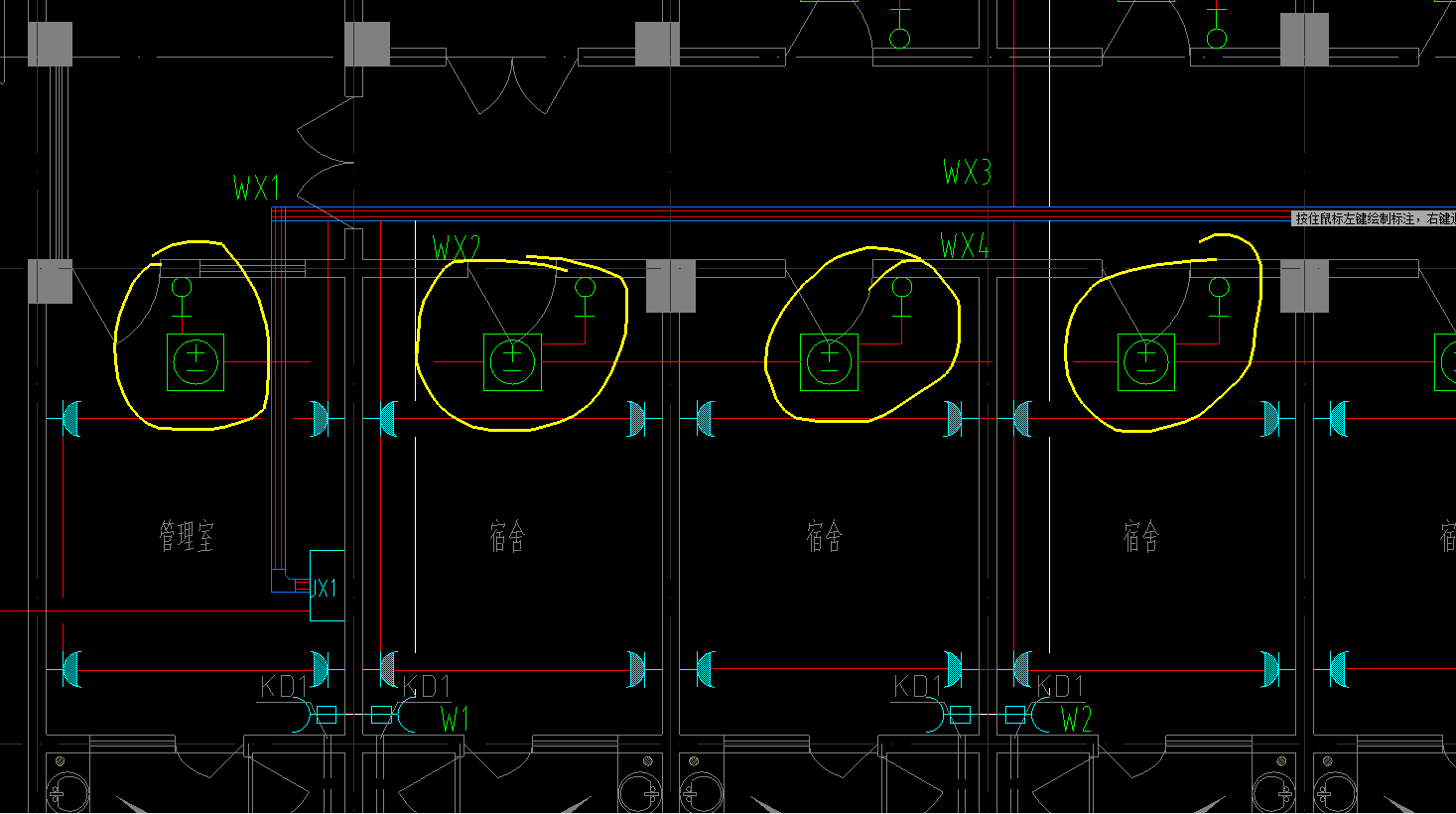

悬赏问题 如图,我需要确认,在设计动力系统时,特别是涉及到风管机和开关的部分,是否需要像处理照明系统一样考虑导线的数量计算?
 在安装图纸中,动力系统的风管机和开关如何确定导线根数?
在安装动力系统如风管机和开关时,通常情况下并不需要像照明系统那样精确地按照导线根数来计算。动力系统中的通常采用多芯控制缆,所以可以根据电缆的整体规格进行计量,无需单独计数每根线的长度。

• 电缆与的区别:电缆通常是整体购买,例如三芯电缆,不涉及单根购买,所以在设计时按整体考虑。
• 定额参考:在工程预算或设计过程中,可能会参照相关定额标准,这些标准会考虑到电缆的基本配置,比如三芯电缆,并可能包含其他芯数的系数,用于调整。
• 导线类型区分:如果确实涉及电线,由于其单根购买特性,可能需要根据具体需求(如电线种类、用途)来决定导线数量。
记住,具体情况还需根据具体的项目要求和技术规范来进行计算,必要时咨询专业人士以确保准确性。

您的回答非常准确,谢谢您。
