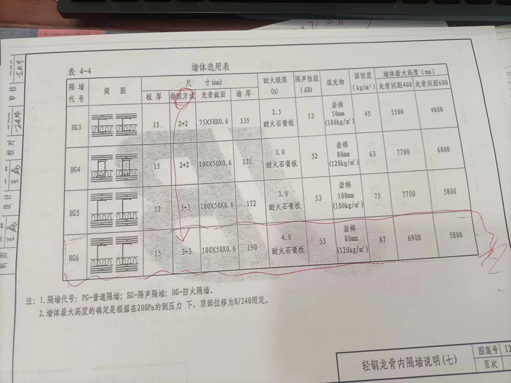

悬赏问题 如图,能否解释一下12J3-4图集中防火隔墙排版方式“3+3”代表的具体内容?
shen198739 2025-05-07 12:45:39 接下悬赏并解答
longhanpeng
 在12J3-4图集中不解3+3防火隔墙排版含义,请问具体怎么理解?
两层板各设置为3块,总合起来称为3+3。
知识分享:
• 防火隔墙在建筑施工中常用于分隔空间,确保消防安全。
• "3+3"通常表示隔墙由两个部分组成,每部分各有三块板(可能是实体墙或非承重隔断)。
• 这种排列可能指的是每边各三个板块交替布置,或者是一个完整的3块板加另一个完整的3块板结构。
• 在设计图纸上,这种详细标注有助于施工人员准确理解和执行建筑师的设计意图。
