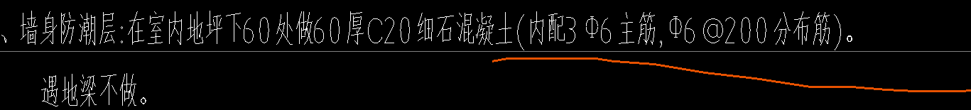

悬赏问题 如图,对于室内装修,是否所有墙面都需要做防潮处理,特别是外墙?
天堂雪86 2025-05-05 16:31:23 接下悬赏并解答
sunwiseboy
 需要在室内墙面都做防潮层吗?外墙可以不处理吗?
建议内外墙都做好防潮措施。
1. 原因解释:因为内外墙都可能受到湿度影响,尤其是靠近地面的墙体容易吸收水分,不做防潮易导致发霉、腐蚀等问题。
2. 防水材料选择:可以选择专门的防潮涂料或防潮膜进行施工,确保墙壁内部干燥。
3. 季节性考虑:虽然外墙可能雨水较少,但雨季时空气湿度大,仍需关注。
4. 长期维护:做好防潮能延长房屋结构的使用寿命,保持居住环境舒适度。
5. 预防为主:防潮不仅是应对潮湿气候,还能防止因水汽渗透引发的潜在问题,如电线短路等。
