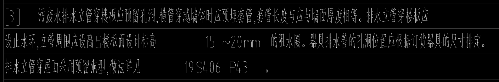

悬赏问题 如图,在进行排水立管改造时,既提到预留孔洞还需设止水环,这样做是否存在冲突?止水环是否等同于额外的预埋套管,导致预留孔洞工程量无需再次计算?这种情况应该如何正确处理,是否需要分别考虑预留孔洞、止水环和阻火圈的费用?

止水环和阻火圈作为独立组件需单独计入工程费用。
相关常识:
1. 止水环的作用:止水环主要用于防止管道漏水,它通常安装在管道与结构接缝处,确保密封效果。因此,在预算中,它是作为一个单独的项目来考虑的。
2.的作用:阻火圈用于阻止火焰通过竖向管道蔓延,是消防规范要求的一部分。同样,它的安装也需要单独计算在内,以保证消防安全。
3. 工程计算原则:在建筑工程中,每个专业设施或配件(如止水环、阻火圈)都有其特定的设计标准和安装位置,所以即使它们可能出现在同一施工区域,也需要分开计算工程量和成本。
4. 为了避免混淆:明确区分不同部分的职责和费用,确保所有必要的安全措施都得到适当考虑,避免后期可能出现的重复计费或遗漏。
