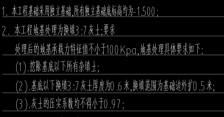

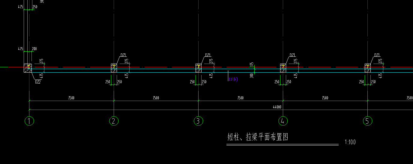

悬赏问题 如图,当独立基础要求做垫层和换填灰土时,连接其的拉梁底部是否也需要同样处理?
陈杰华 2025-05-06 23:38:23 接下悬赏并解答
阿罗罗
 需要在连接拉梁底部做垫层和灰土吗,如果独立基础已包含这些操作?
是的,为了确保结构稳定性,连接拉梁底部通常也需要进行垫层和灰土地基加固。
