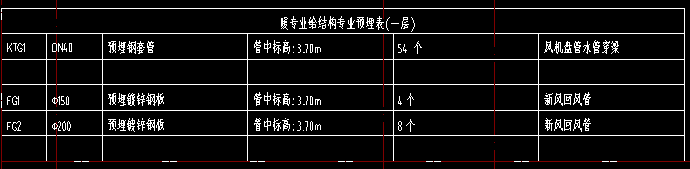

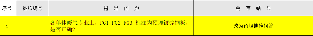

悬赏问题 如图,在暖通设计中,如果预埋的镀锌钢板被替换为预埋镀锌钢管,相应的定额变更应该如何操作?材料量如何减少?如何进行调整以适应这一变化?
行医 2025-05-05 15:47:55 接下悬赏并解答
andywho
 需要修改暖通项目中的预埋材料:镀锌钢板换成钢管,定额和工程量怎么调整?
可以参照水管安装中关于套管的定额标准进行调整。
