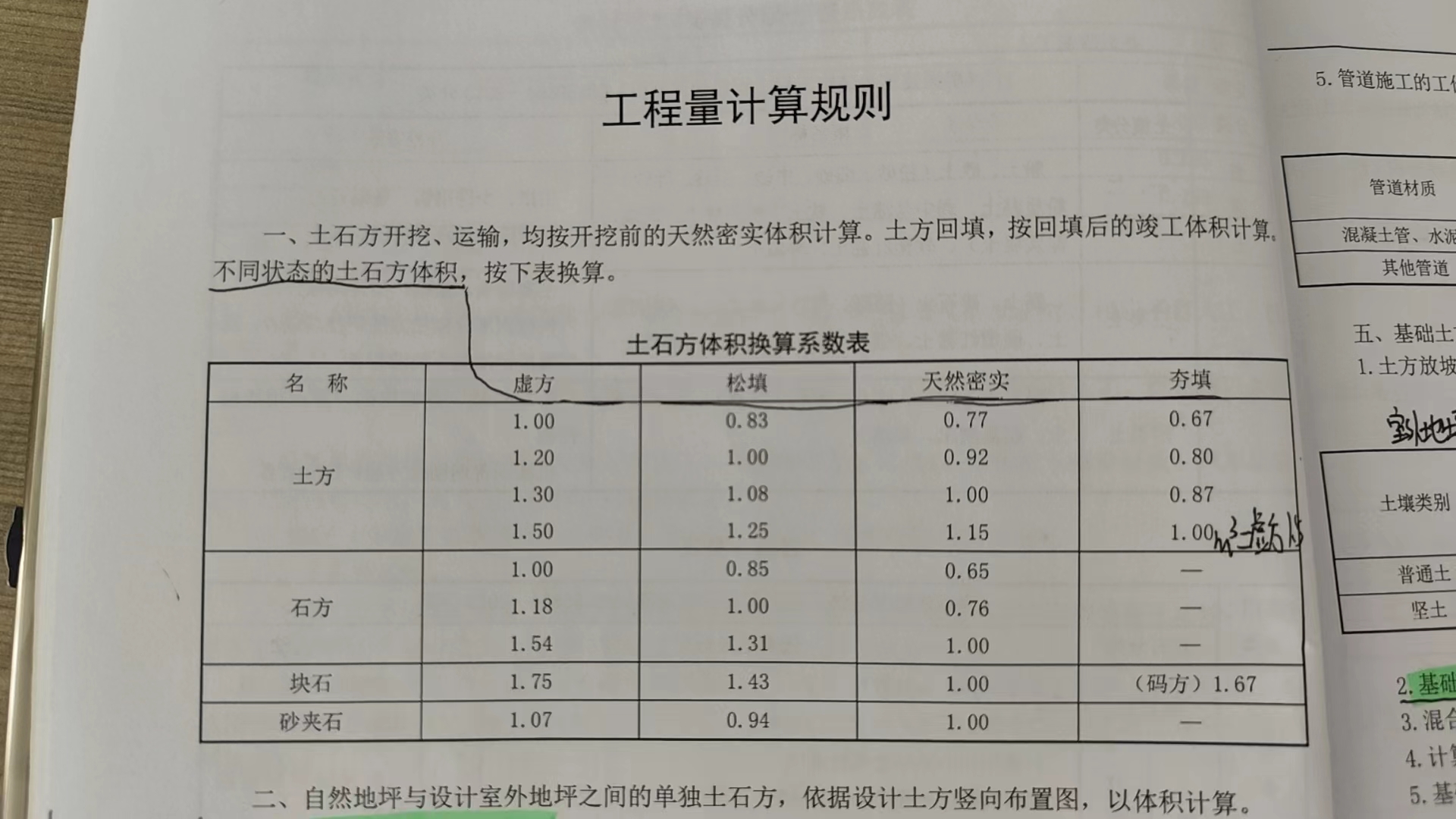

悬赏问题 如图,在进行土方开挖外运时,是不是应该将天然密实状态下的体积转换为虚方,并且工程量计算是直接乘以1.3的系数吗?
hero9 2025-05-07 12:49:53 接下悬赏并解答
嗜睡宝宝1
 需要将天然密实的土方开挖外运如何换算成虚方?是否按照1.3系数计算工程量?
所有的土方开挖量默认是以天然密实体积来计算的。
相关常识:在建筑施工中,天然密实状态是指土壤未经松动或压缩,保持其自然堆积密度的情况。在进行土方开挖工程量估算时,通常不考虑挖掘过程中可能发生的回填或压实过程所减少的体积,因此一般按照天然密实体积来进行计算。如果涉及到外运,则可能需要额外考虑运输过程中的损耗,这时可能会有一个标准的换算系数(如1.3)作为参考,但具体还要看项目要求和实际情况。
