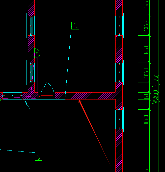

悬赏问题 如图,在处理穿线管时,如果一个孔洞既是入口又是出口,应该计入多少次?
wangjie5811 2025-03-14 10:44:42 接下悬赏并解答
愚公移山sy
 需要计算穿线管的孔洞两次吗?如果在同一个位置有进有出?
按照设计图纸规定,若孔洞后期增设,则需计数两次。
1. 穿线管工程计算规则:通常情况下,穿线管的孔洞是单向计入的,但如遇后续施工增加或修改导致的双向使用,就需要额外计算一次。
2. 重复利用原则:对于那些既有进线又有出线的孔洞,在原始设计未明确的情况下,一般遵循"谁改动谁计算"的原则。如果你自行或承包商进行了二次开口,那就要额外计算。
3. 建筑规范:依据《建筑电气工程施工质量验收规范》GB50303-2002,局部改动的穿线管应单独计算,包括新增或变更的孔洞。
4. 避免遗漏:确保与设计师、电工或项目管理人员确认,以准确理解并记录所有必要的穿线管孔洞数量。

您的解答很详细,我很感激。
