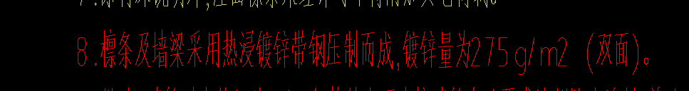

悬赏问题 如图,对于檩条的材质,是否有必要进行除锈、刷油以及防火涂料的喷涂?
lmh225 2024-12-16 14:56:12 接下悬赏并解答
zhangfb12
 需要给檩条做除锈和刷漆处理吗?
檩条材质如果已经做好防腐措施,一般情况下无需额外进行除锈和刷防火涂料。
相关常识:檩条材质的防腐处理通常包括表面防锈处理(如镀锌或涂层),能够提供一定的耐腐蚀性。然而,具体是否需要额外处理还取决于其使用环境、预期使用寿命以及维护要求。如果长期暴露在潮湿或腐蚀性强的环境中,或者对防火性能有特别需求,可能需要考虑增加防火涂料。最好咨询专业人员以确定最适合的维护方案。
