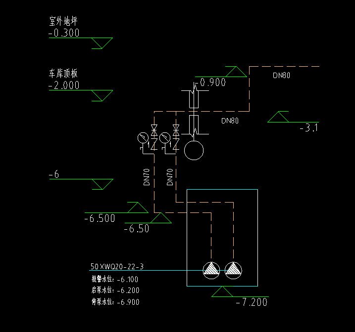

悬赏问题 如图,我在查看车库排污泵立面图时,不确定是否有70套管穿过墙体?我看到别人的设计清单中有提及,但我不确定,请帮忙确认一下。
 寻求确认:我的车库排污泵立面图中是否包含穿墙70mm套管?
DN80的管道通常会使用直径更大的套管(如125mm),以确保管道安装的顺畅和密封性。

1. 管道尺寸与套管选择:不同尺寸的管道在安装时可能需要不同尺寸的套管来保护或连接,大口径的管道一般需要更宽敞的套管以免影响过线。
2.规格:DN(德制单位)是公称直径的一种表示方式,DN80意味着管道内部的直线部分直径为80毫米。而125mm的套管则提供了一个合适的间隙,用于容纳并防止漏水。
3. 安装规范:根据建筑或管道工程的标准,套管的选择应遵循一定的规定,保证管道系统的完整性和性能。对于DN80这样的标准尺寸,选用适当的套管尺寸是非常重要的。

您的回答让我豁然开朗,非常感谢。
