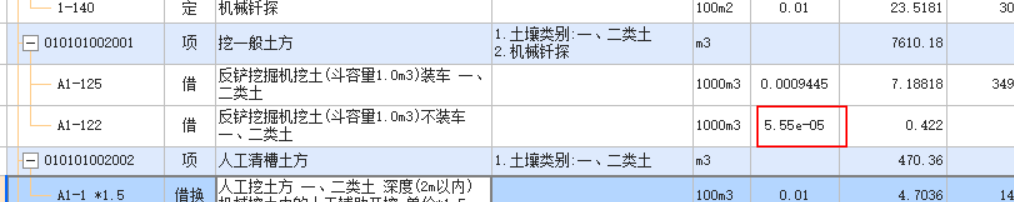

悬赏问题 如图,能否详细解释为何我的挖掘项目中土含量通常为**e-05?

这是在使用科学记数法表示极小的数值,对于工程计算来说,直接理解其含义即可,无需深入探讨。
相关常识:
• 科学记数法(Scientific Notation)是一种数学表示方法,用于简洁地表示极大或极小的数字。它将一个数表示为一个1到10之间的数字乘以10的幂。
• 在地质或建筑等领域,当土含量非常低时,如小于1%,会用科学记数法写作e-05,其中'e'代表"times 10 to the power of",后面的数字-5意味着这个量是原始值的十万分之一。
• 对于实际操作,了解这一点后,你只需知道在施工中遇到这种表达时,对应的土含量就是0.00001%即可。

非常感谢您的见解和帮助。
