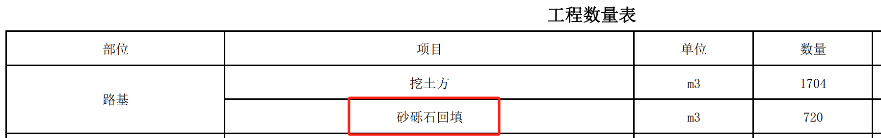

悬赏问题 如图,我在处理路基砂砾石回填时,应该如何定价?每立方米的价格范围应该是多少才合适?
wdyzmh2006 2025-03-13 16:32:59 接下悬赏并解答
香2011
 寻求帮助:如何合理计算路基砂砾石回填费用?每立方米大概多少?
参考方法是使用2-1-50的换填石渣定额标准,并将石渣的成本转换为砂砾石的成本。在进行计算时,你需要考虑当地的市场价格因素。以青岛为例,当前市场上砂砾土的单价约为44.23元/立方米(来源:材价信息)。实际价格可能会因地区、供应商、运输成本等因素有所波动。
