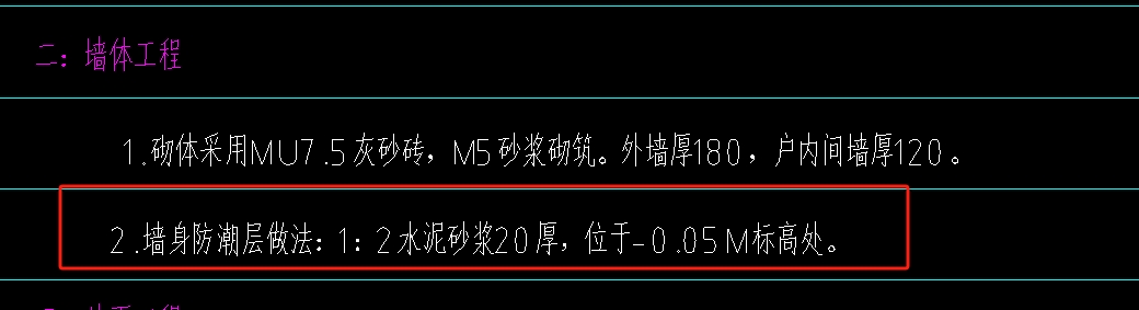

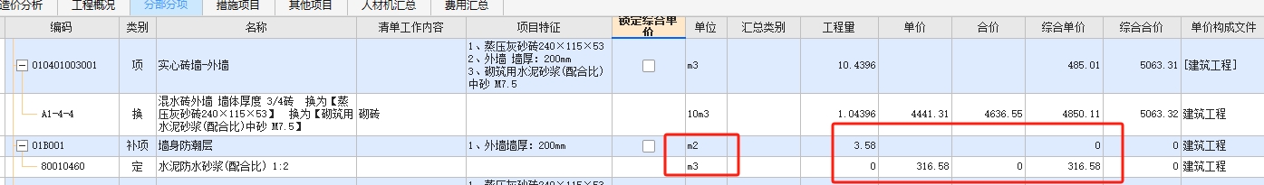

悬赏问题 如图,我在处理水平墙身防潮层的补充清单计价时,清单价格未显示,如何操作才能得到相应的综合单价?

可能是由于定额与清单计量单位不匹配导致的,因为定额中并未提供工程量,所以需要自行计算(如清单工程量乘以系数0.02),来转换成综合单价。
关联知识:
1. 定额与清单差异:在建筑行业中,定额通常按照项目性质给出人工、材料和机械费用的标准,而清单则是实际施工中的详细工程量清单,两者计量单位可能不同。
2. 调整方法:当清单价格未在定额中体现时,通常会采用清单工程量乘以定额中规定的换算系数或费率来进行调整。
3. 综合单价计算:综合单价是完成一定计量单位工程项目的直接费、间接费、利润和税金等总和,如果定额无价,需结合清单量进行估算。在这种情况下,0.02系数通常是经验公式或者行业惯例,具体数值可能会因地区和项目有所不同。
