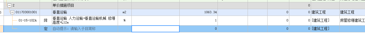

悬赏问题 如图,在处理修缮定额时,遇到需要同时考虑人力运输和人力垂直运输的情况,是否应选择专门的垂直运输定额?另外,如果定额单位是%,它代表什么意思?还有,针对工程量的调整应该如何操作?

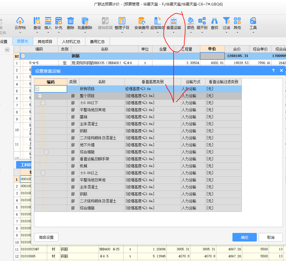

在修缮定额中,对于涉及的垂直运输部分,你可以在系统界面找到菜单栏下的垂直运输选项,然后选择对应的实际楼层并勾选确认。这样就能正确应用到你的计算中。
1. 定额理解:定额单位(%)通常表示的是每单位工程量所需的人工、材料或机械费用占总成本的比例。
2. 套项原则:当既有常规运输又有垂直运输需求时,要确保分别选用相应的定额项目,避免混淆。
3. 工程量调整:如需对工程量进行修改,一般需要根据实际施工情况,比如更改设计、工作范围变化等,按照规定的调整方法来更新定额中的工程量。记得在调整后重新核对定额适用性。
