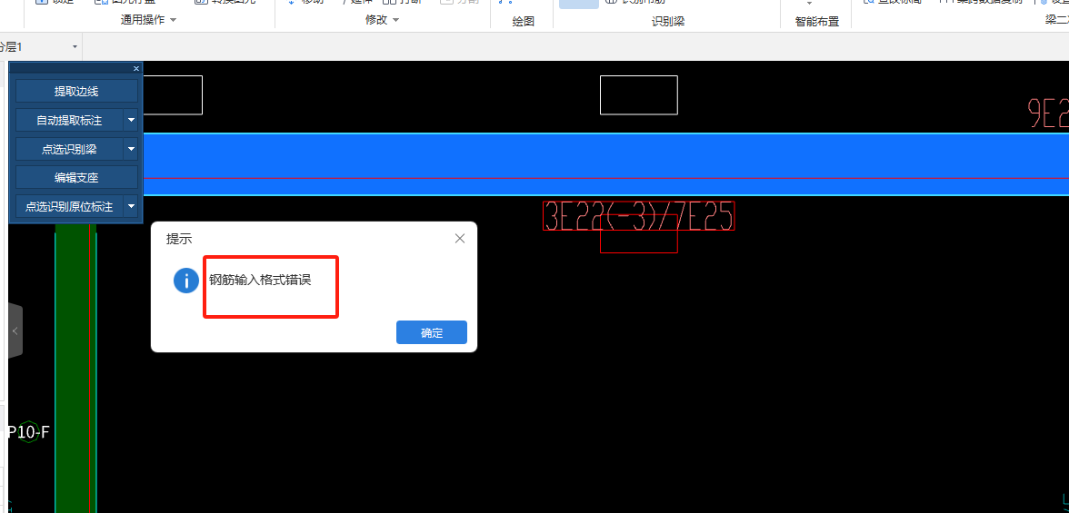

悬赏问题 如图,在进行梁原位标注点选时,为什么对同一根钢筋的识别会出现时而识别正确、时而无法识别的情况?
Ly8805 2025-05-07 12:58:44 接下悬赏并解答
177951335
 我在使用梁原位标注时,为何同根钢筋识别有时成功有时失败?
尝试直接输入,确保键盘处于英文模式下的括号符号。
相关领域知识:
1. 键盘设置:在电脑或手机中,不同的输入法切换到英文模式下通常会有不同类型的括号符号供选择,确保你正在使用的输入法是标准的英文模式。
2. 格式规范:在建筑软件或程序中,梁原位标注可能要求特定的符号表示,如果系统不识别自动识别的括号,手动输入正确的特殊字符可能是解决方案。
3. 检查输入:确认你在手动输入括号时没有遗漏其他字符或者输入错误,有时候一个小错误可能导致识别问题。
4. 软件更新:确保你的软件版本是最新的,开发者可能会修复这类识别问题的bug。
