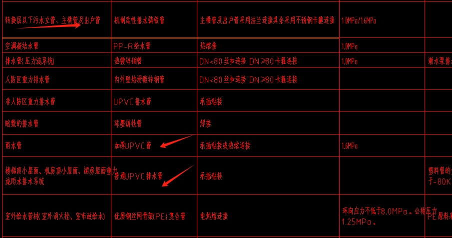

悬赏问题 如图,在处理出户管时,是以转变为界线还是根据计算规则确定?为什么雨水系统仍然使用UPVC管道,而污水则可能考虑铸铁管?两者应该如何协调处理?

按照规范规定,通常情况下,出户管的划分界限被设置为1.5米,这可能是基于建筑标准或工程实践中的常规做法。
相关领域知识:
• 建筑管道分界点:不同类型的管道(如UPVC和铸铁)可能会有不同的安装要求。1.5米的分界线可能是出于成本、耐用性、维护方便以及材料适用性的考量。
• 材料选择:UPVC管因其轻便、耐腐蚀和低成本常用于雨水系统;铸铁管则因强度高、寿命长适用于污水等压力较大的系统。
• 规范与标准:了解并遵循当地的建筑规范(如《建筑给排水设计规范》)对于正确划分管道边界至关重要。
• 安装技术:专业人员会根据具体项目情况和环境条件来决定何时过渡到其他材质的管道,确保系统的整体性能和合规性。
