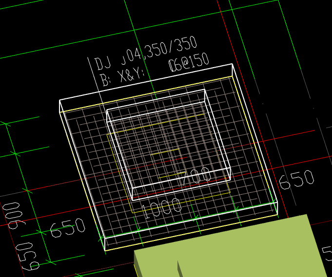

悬赏问题 如图,对于独立基础,底部钢筋是否应在上、下两阶都配置?
xinshiju838 2025-05-07 21:04:20 接下悬赏并解答
bosing
 我在设计独立基础时,底部钢筋是否需在两阶都设置?
底部钢筋主要作用于承受地基荷载,一般情况下,独立基础的底部钢筋只需在第一阶(即最下方)进行合理的布局即可满足结构稳定性需求。
1. 独立基础的设计原则:考虑到受力分布和经济性,通常底层钢筋负责承载大部分重量,上部则通过传递给墙体或柱子来分散。
2. 钢筋间距与直径:底部钢筋间距应按照设计规范确定,保证其有效锚固和承载能力。
3. 结构抗震要求:在地震区域,可能需要考虑增加底层钢筋的锚固深度以提高抗震性能。
4. 施工注意事项:确保底层钢筋的绑扎牢固,浇筑时避免扰动已固定好的钢筋。

您真的帮了我一个大忙,谢谢。
