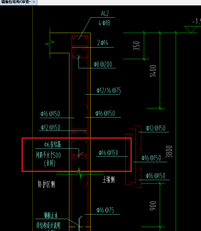

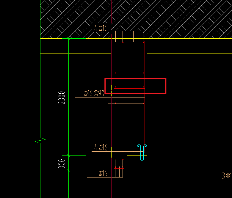

您现在的位置: 首页 悬赏问答 造价软件 我在人防门框墙中如何确定拉结筋规格?是参考C16-90*90的图一还是A6-500*500的图二?
时间:2025-05-05
阅读 (1,317)  点赞 (36)    分享
悬赏问题 如图,请教专家,我的人防门框墙拉结筋配置依据哪个图纸:图一C16-90*90还是图二A6-500*500?
yezhouxin 2025-05-05 08:11:17 接下悬赏并解答
liguofeng007
A6型号,间距450mm*450mm
• 拉结筋标注方式:在建筑行业中,的型号(如A6)通常表示其直径和类型,A6可能指代HRB335或者HRB400级的6mm粗钢筋。@符号后面则是钢筋的布置方式,例如450mm*450mm表示水平和垂直方向的钢筋间距均为450毫米。
• 间距设置:一般情况下,墙体拉结筋的间距应符合设计规范要求或结构工程师建议,以确保墙体稳定性及抗震性能。450mm是一个常见的非加密区钢筋间距值,但在某些高强或更高荷载条件下可能会有所不同。
• 图纸解读:如果你在施工过程中不确定具体使用哪张图的参数,务必再次确认设计文件或咨询专业人员,因为不同项目可能有不同的设计规定。
