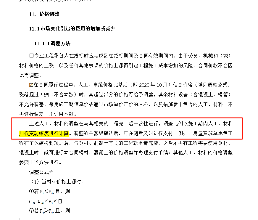

悬赏问题 如图,在结算合同中,关于人工和材料的调差比例使用加权变动幅度来计算是什么意思?能否详细解释一下?
guobengxing 2025-05-07 08:20:15 接下悬赏并解答
王酒单
 我在结算时遇到人工和材料调差问题,请问如何理解加权变动幅度在合同中的计算?
调差比例是基于施工期间的信息价材料价格或通过市场询价获得的单价,经过加权平均后再与初始基准期价格进行比较,计算出价格的上涨幅度。
相关信息:
1. 信息价与市场询价:信息价通常是由政府或行业协会发布的建筑材料指导价格,而市场询价则是直接参考实际市场价格。两者结合可以更准确地反映工程成本的变化情况。
2. 加权平均:这是一种统计方法,根据不同时间段材料价格的重要性赋予不同的权重,然后求得平均值。这有助于考虑整个施工期间价格波动的整体影响。
3. 基期对比:基期是指设定的一个参照点,一般选择开始施工时的价格水平,用来计算之后价格的变动率,确保调差公平合理。
4. 成本控制与风险管理:在工程结算中,理解和应用这种调差计算方法对承包商和业主来说都至关重要,因为它直接影响到项目的经济效益和风险分配。
