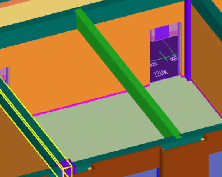

悬赏问题 如图,按照河南的定额标准,装饰装修中与墙面齐平的梁应该计入天棚抹灰还是墙面抹灰部分?若归类于墙面抹灰,我该如何在相关软件中进行设置更改?

应将其视为墙面抹灰。
相关信息:在建筑装饰工程中,对于与墙面齐平且承担一定装饰功能的梁,通常会被认定为墙面的一部分,因为其覆盖在墙面之上并可能涉及到涂料、壁纸等墙面装饰处理。在计算工程量或使用预算软件时,正确区分天棚抹灰(主要指天花板的粉刷)和墙面抹灰(包括墙面本身及延伸到墙面上的部分)至关重要,以确保工程计价的准确性。因此,按照河南定额规定,这类梁应纳入墙面抹灰项目。如需在软件中调整,你需要找到相应的墙面设置选项,并输入对应的面积。
