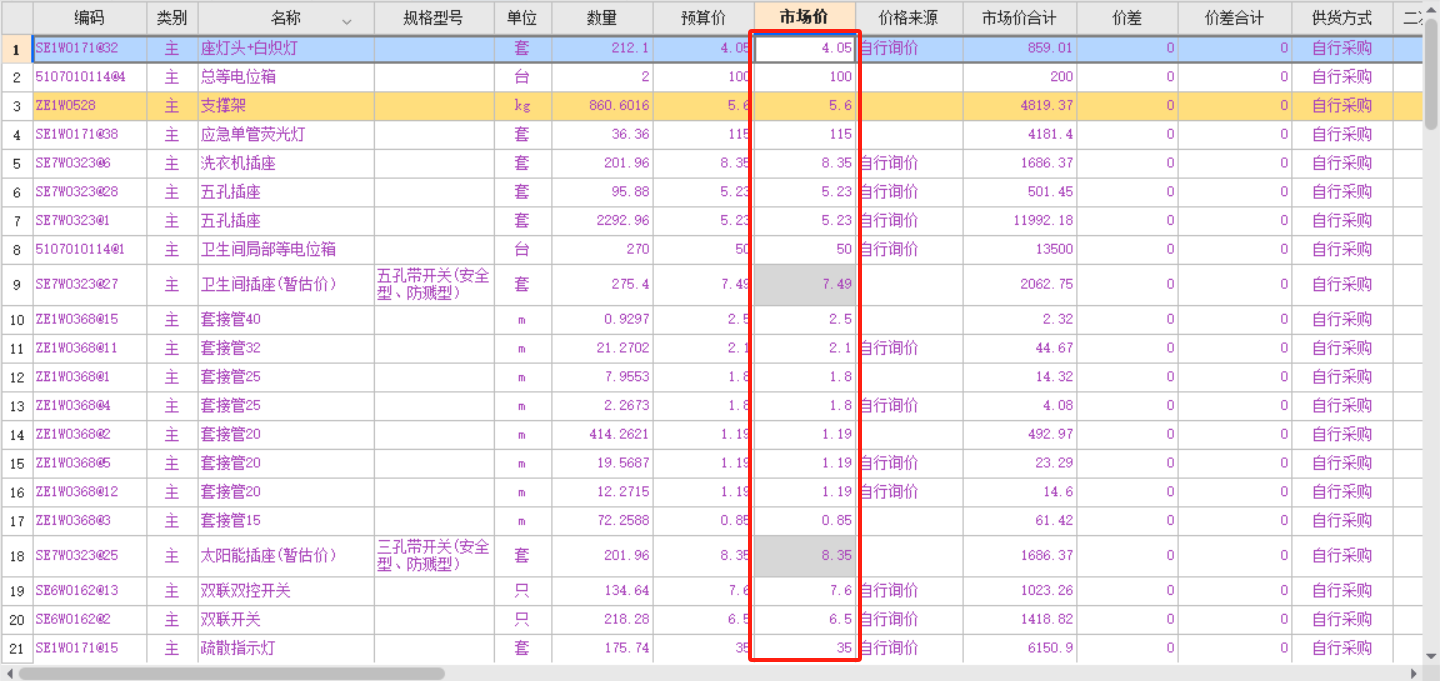

悬赏问题 如图,在河北采购主材时,市场价格中是否已包含税收?如果是,请问税率大约是多少?
hxl1984jiang 2025-05-05 17:36:53 接下悬赏并解答
lkw8322
 我在河北购买主材时,价格是否包含税费?如果是,税率大概是多少?
在河北,主材的价格通常是以不含税的价目提供。如果你想要查看具体月份的含税价格,可以在人材机板块找到相应信息,并单击所选材料以获取详细价格,这时会显示税率。
相关领域:建筑材料市场报价通常分为含税价与不含税价两种形式。含税价是指包含了增值税等法定税费在内的总价格,而不含税价则是基础成本价。在河北省,购买建材时,如果不明确提及,一般默认的是不含税价。若需计算总价,记得自行按照当地税率(如一般纳税人13%或小规模纳税人3%)加计税费。
