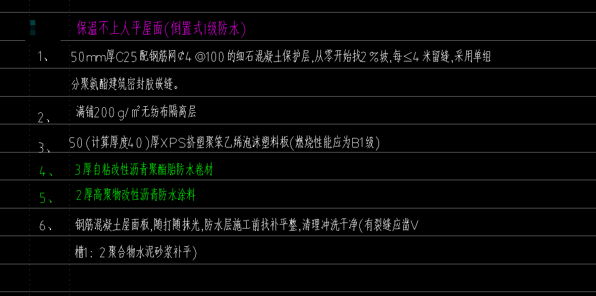

悬赏问题 如图,在设计屋面时,如何确定合适的卷边高度?
just_yiyi 2025-05-06 11:45:52 接下悬赏并解答
段晓荣
 我应该如何设定屋面卷边的高度呢?
具体的高度没有在图片中明确标注,建议参考其他详细说明资料,通常情况下屋面卷边高度可能会设为250毫米左右。
小贴士:屋面卷边高度的选取受多种因素影响,如建筑规范、防水材料特性、气候条件及施工要求等。一般而言,为了确保防水效果和美观性,标准推荐值可能在200-300毫米之间,但实际操作中应结合项目具体情况来定。记得查阅专业指南或咨询专业人士以获取最准确的数据。
