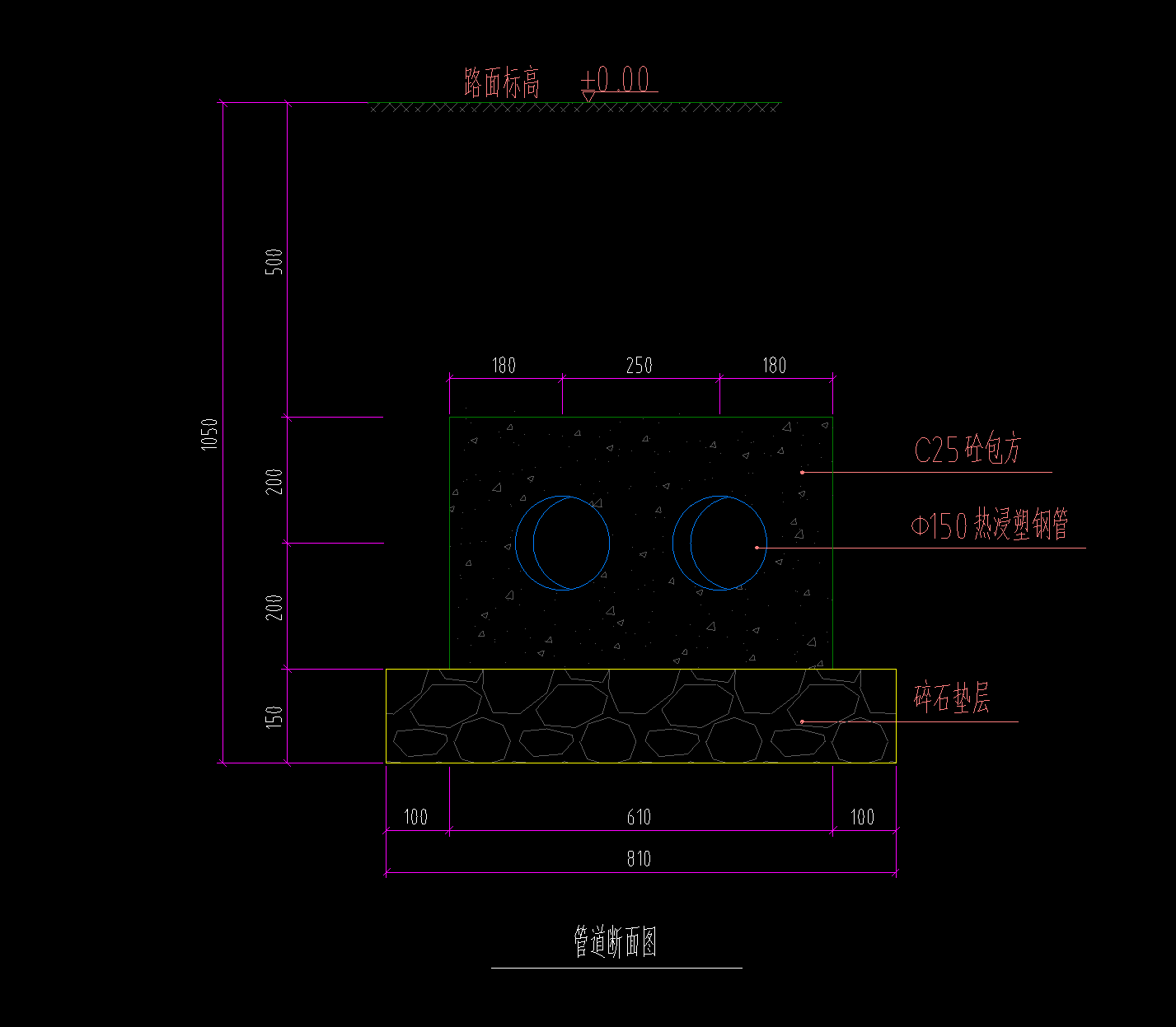

悬赏问题 如图,我在计算沟槽土方工程时,是否应当将包方到碎石垫层之间的100mm算作工作面?毕竟碎石需要平整底层,这是正确的理解吗?
 我需要在挖沟槽土方时考虑100mm的工作面吗?
在进行基础模板搭建时,确实存在工作面的要求。
相关信息:
• 工作面:在建筑工程中,工作面是指施工过程中为了方便操作、保证结构稳定或满足后续工序需求而预留的空间,包括材料放置、人员活动以及可能的构造变化区域。
• 模板制作:基础模板用于形成混凝土浇筑的形状,它需要足够的空间来固定模板、安放支撑系统,并确保混凝土能够顺利倒入且均匀分布。通常会考虑到模板的厚度、接缝处理以及安全拆卸等因素。
• 基础建设:对于沟槽或其他基础部分,工作面的精确计算有助于避免因工作空间不足导致的施工延误或质量问题。例如,100mm可能是预留的模板安装和调整空间,以适应碎石垫层的铺设和平整。
