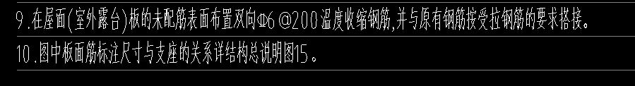

悬赏问题 如图,对于上部完全暴露的板面,是否建议安装温度筋?
guoyan1979 2025-05-07 21:29:04 接下悬赏并解答
BI7LT
 我需要在上部无遮挡的板上添加温度筋吗?
如果我的屋面或露台上的面筋并非连续(仅作为负筋),在这种情况下,确实需要考虑设置温度筋。
1. 温度筋的作用:温度筋是为了防止因温度变化产生的收缩裂缝而设计的,特别是在没有遮蔽的区域。
2. 面筋类型:负筋通常指的是承担部分荷载但不参与结构承载的钢筋,与正筋不同,它对温度应力的控制可能不如正筋直接。
3. 设计规范:遵循建筑规范,例如《混凝土结构设计规范》GB50010,会要求在特定条件下设置温度筋以确保结构稳定性。
4. 施工实践:在实际施工中,考虑到环境因素,即使面筋非通长,也可能需要增设温度筋来增强结构的整体性能。
