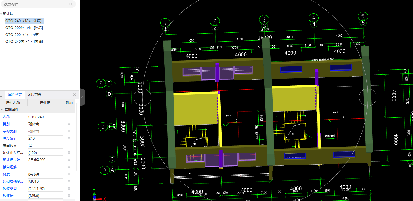

悬赏问题 如图,按照规范,后砌填充墙是否应在框架柱或剪力墙的全高范围内设置拉结筋,并且这些筋应该如何贯穿?国标图集12G614-1《砌体填充墙结构构造》中的8、9页有详细说明对吗?
 我需要在砌体加筋中内部分布钢筋吗?
您已经正确设置了墙体的通长筋,无需额外进行独立布置。

1. 通长筋定义:通长筋是指贯穿整个墙体长度的钢筋,它主要用于增强砌体与主体结构之间的连接,提供稳定性。
2. 设置位置:通常在后砌填充墙中,拉结筋(如2A6或3A6)需沿着框架柱或剪力墙的全高设置,确保墙体的整体稳固性。
3. 图集参考:遵循《砌体填充墙结构构造》(12G614-1)等国家标准图集的规定,可以找到具体的拉结筋间距和施工方法。
4. 重要性:正确的拉结筋设置对于防止墙体开裂、保证结构安全以及满足抗震要求至关重要。
5. 检查要点:在施工过程中,务必确保钢筋贯穿无遗漏,间距符合设计要求,以达到预期的加固效果。
