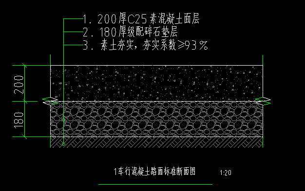

悬赏问题 如图,对于没有详细标注的图纸上的伸缝和缩缝,应该如何处理呢?
汪国风 2025-05-06 14:15:48 接下悬赏并解答
禅道
 我需要在没有明确说明的情况下给伸缝和缩缝做处理吗?
可能是设计疏忽了,毕竟路面如果没有预留伸缩缝会容易出现裂缝。这是为了适应温度变化和防止结构损坏。
相关经验分享:
1. 伸缩缝的重要性: 混凝土路面设置伸缩缝是为了减小因温度变化、基础不均匀沉降等因素导致的应力集中,避免裂缝产生。
2. 施工规范:按照建筑规范,通常会在图纸上明确指出是否需要设置伸缩缝,若无标注可能需要与设计师确认或按照常规做法进行。
3. 预防裂缝措施:如果不确定,可以咨询专业的工程顾问或者参考行业标准以确保路面的耐久性和安全性。
