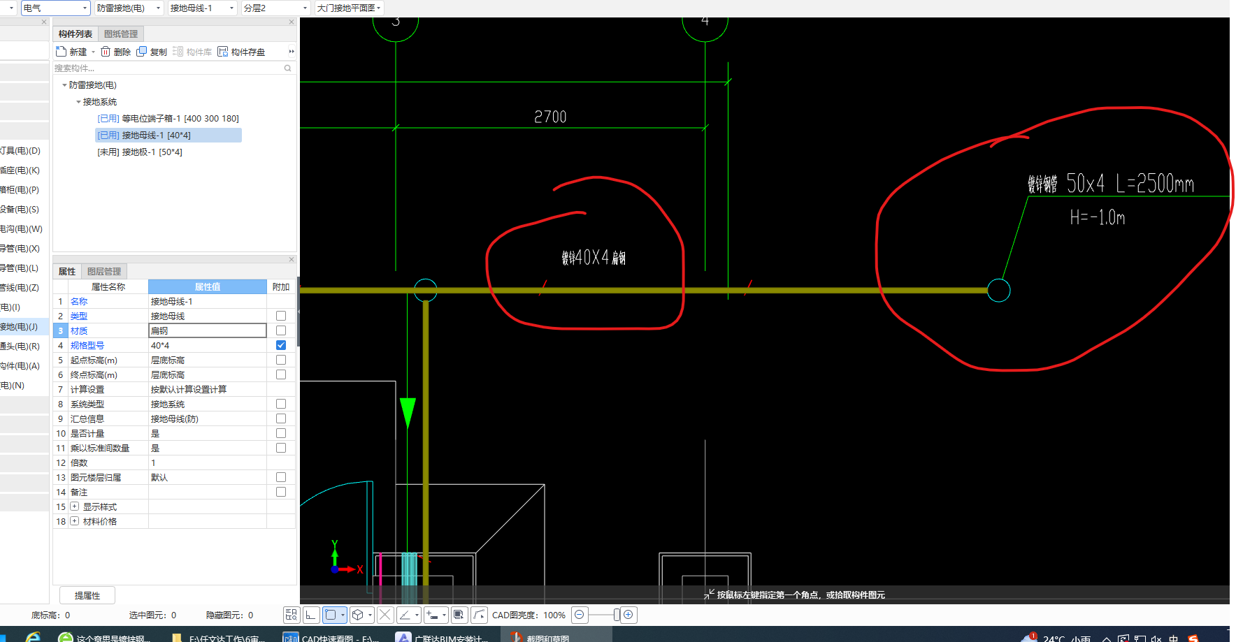

悬赏问题 如图,我的理解中,接地母线通常使用扁钢,而接地极选用镀锌钢管是真的吗?
wangjian321 2025-05-08 10:33:07 接下悬赏并解答
priest_
 我理解的接地母线和接地极材料分别是扁钢和镀锌钢管吗?
接地母线主要由扁钢制成,这是一种常见的导电且易于连接的材料。而接地极则一般采用镀锌钢管,这种材质防腐蚀性好,能有效保护金属在地下环境中的稳定性。
相关理论基础:
1. 地接母线:用于电力系统中作为电气设备与大地之间的直接连接,提供良好的导电路径。
2. 扁钢:因其截面较大,能够承载较高的电流负载,常用于户外大型设施的接地。
3.:通过表面镀层防止钢管生锈,延长其使用寿命,适合做为接地极,特别是在土壤腐蚀性强的地区。
4. 接地极选择:除了考虑材料外,还要考虑地理位置、土壤电阻率等因素来确保良好的接地效果。
