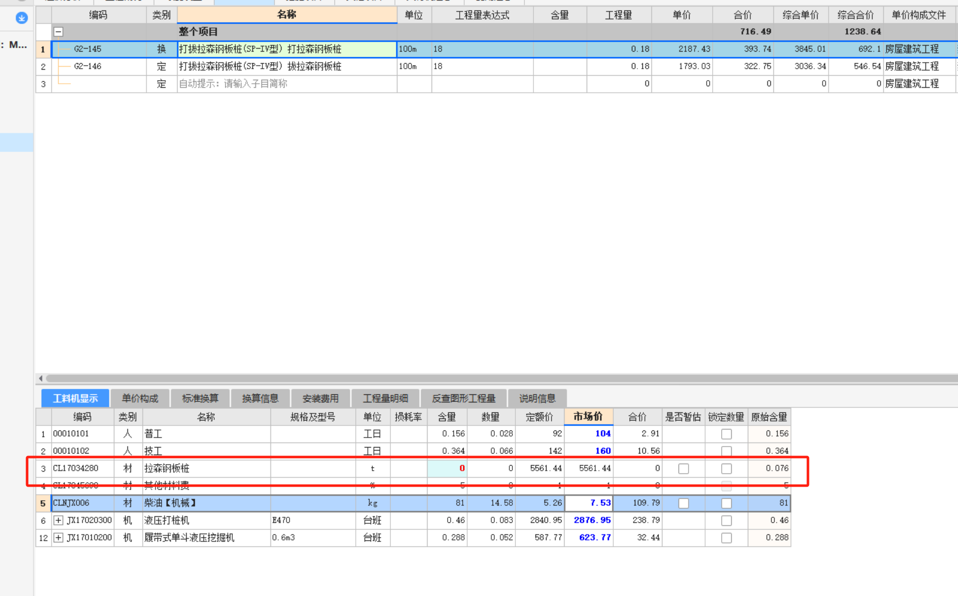

悬赏问题 如图,在湖北定额中,“打拔拉森钢板桩(SP-IV型)”子目注明不包括钢板桩的使用费,但子目里又包含材料,这该如何理解?
 我困惑于SP-IV型拉森钢板桩打拔定额的问题
这种情况下,子目中的拉森钢板桩材料可能是考虑到施工过程中的正常损耗。虽然定额没有包含使用费,但实际操作中每100米可能只有约76公斤的损耗,大约每米损耗量非常小。因此,这部分材料应该是在估算时已计入了极微的损耗,并非全部作为使用费。对于租赁或重复使用的钢板桩,通常会涉及到额外的租赁或使用成本,这部分可能需要单独计算。
