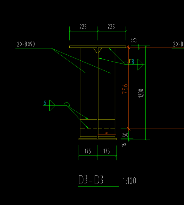

悬赏问题 如图,当我遇到蓝色8时,它的含义是什么?
guzhao12 2025-05-08 10:59:23 接下悬赏并解答
陈峻涛
 我看到的蓝色数字8代表什么?
焊缝的尺寸标记为8毫米。
