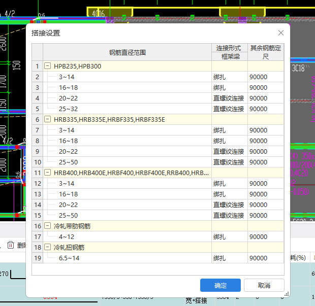

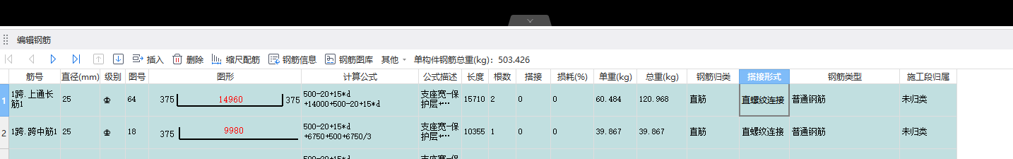

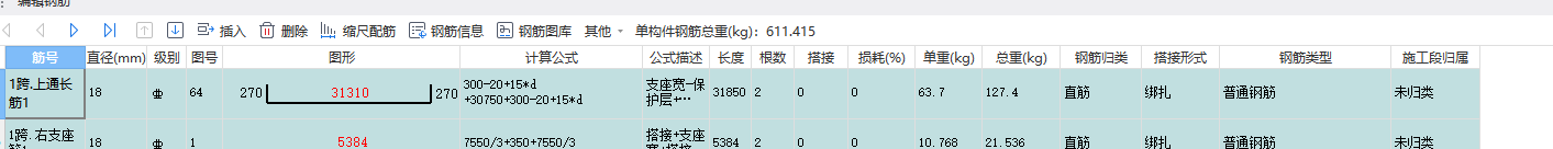

悬赏问题 如图,我在进行结构计算时漏算了梁的搭接和套筒接头,能否请教正确的处理方法?
梦野成真 2025-05-06 13:00:08 接下悬赏并解答
fanwuweii
 我该如何在计算中包含梁的搭接和套筒接头?
调整尺寸至9000mm即可进行计算。
