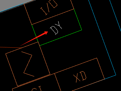

悬赏问题 如图,在应急照明系统图中,如何确定那两个图例所表示的具体组件?
 我该如何识别应急照明系统的两个图例代表的构件?
MJ 图例代表门禁控制器,而 DY 图例则标识挡烟垂壁控制箱。

• 门禁控制器(MJ):这是一种电子设备,用于管理进出特定区域的权限,常用于安全管理系统中,确保只有授权人员可以进入。
• 挡烟垂壁控制箱(DY):是火灾自动报警及灭火系统的一部分,它负责控制安装在建筑物内的可移动挡烟设施(如防火卷帘或墙壁),以防止火势蔓延。当发生火灾时,控制箱会接收到信号并启动相应动作。
