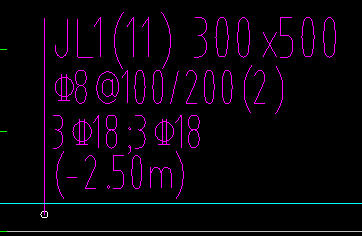

悬赏问题 如图,在设计中,基础梁的标高是指梁顶还是梁底的高度?
minminlx 2025-05-05 16:07:02 接下悬赏并解答
孙泽宇
 我该如何理解基础梁标注的标高是基于顶部还是底部?
通常指的是梁的上表面高度。
在建筑施工图中,基础梁的标高通常是按照结构完成面来标记的,即梁顶标高,这是为了方便计算承重、预留预埋件以及后续装修等。如果梁底标高也被提及,那可能是用于特定的构造或与地面接触的部分,但一般不作为主要的标高参考。因此,在理解和使用时,明确梁顶标高至关重要。
